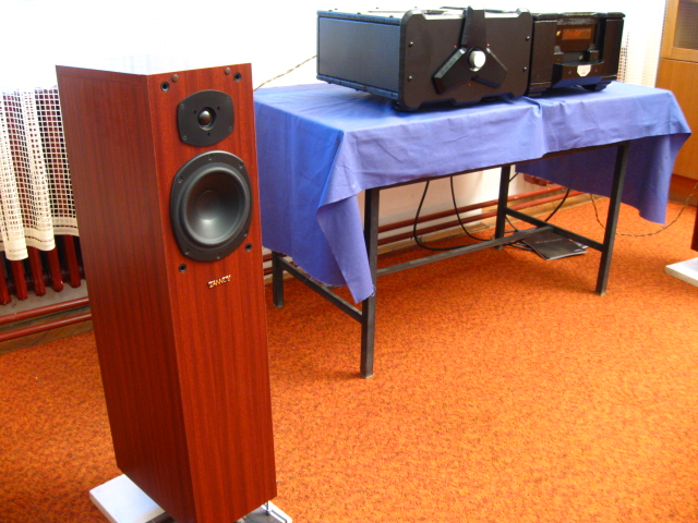

PostPostao/la Deenon-xd » 23 vel 2012, 20:04
Evo slike mojih Tanoy M2 u novom kabinetu od 60-ak kila po komadu naravno u TL izvedbi. Skretnicu sam isto reducirao dakle bas-srednjotonac radi bez filtracije i dobio sam svježiji i brži bas kao i više srednjih, a visoki je na dva blok kondoša između njih zavojnica i 2 otpornika od 1 ohm u paraleli ali serijski sa visokotoncem. Tu sam dobio mikrodinamiku i više detalja u visokima ukratko original kutija ima tamniji i sporiji zvuk moja prerada otvoreniji, detaljniji i prirodniji zvuk.
